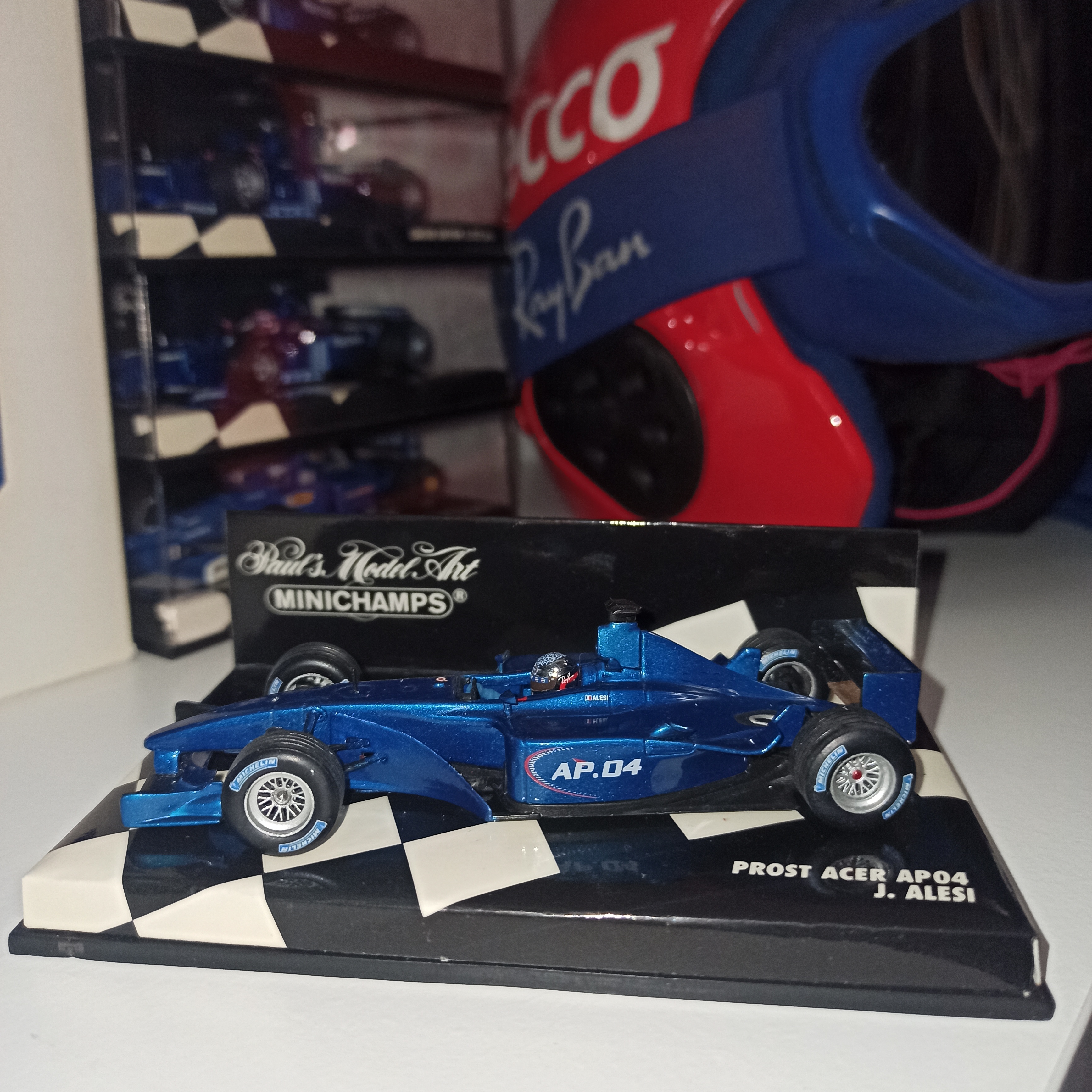

Message par vince91 » 25 Déc 2025, 23:00
Petit avancement de mon AP04 après le retrait des décals et une nouvelle peinture sur l'appendice aérodynamique proche des roues, il me reste des retouche de peinture noir sur les suspensions et le retrait des logo Michelin.
Dommage le kit n'avais pas de quoi modifier l'appellation de la miniature sur l'inlay.

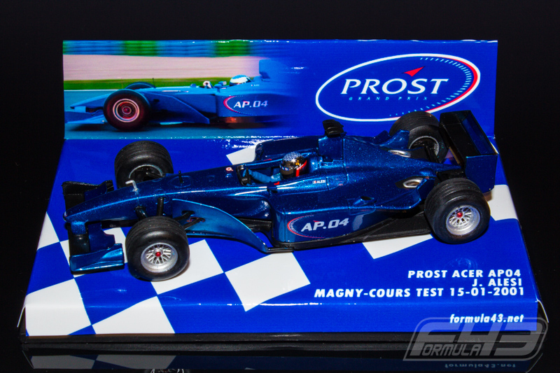

Pour l'inlay, tu peux te le procurer sur le site Formula43.net basé à Barcelone, qui fait également pas mal de versions de F1 avec decals spécifiques des F1 et des casques , ainsi que les inlays.... :D
