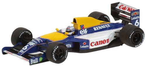

23 / Williams-Renault FW14 - 1991
J'ai acheté il y a peu la Williams Fw14 de 1991, sortie chez Minichamps. C'est une belle petite miniature dans l'ensemble mais quelques défauts sont assez critiquables.
Il est pas mal que les encarts Camel ne soient pas remplacés par des "Williams F1", cela rend la conversion très facile. Par contre c'est dommage qu'ils ne fournissent pas les décals sous la boite comme le fait Spark. Les Camel de la boite à air viennent de la planche Tameo fw14. Par contre ceux en avant du cockpit sont trop gros sur les planches Fw14 et fw14b. J'ai utilisé ceux de la Fw15c de 1993 qui sont 1 mm plus petit, ce qui à cette échelle change beaucoup.
La position du pilote est limite ridicule. l'avant du cockpit arrive au dessus du front de ce pauvre Riccardo ! A cette époque le haut des épaules affleurait voir dépassait des rebords du cockpit. J'ai donc rehaussé le pilote. Et ajouté l'arrière des ceintures pour les lié à la carrosserie. Le décal Camel de casque provient de celui de Brundle 1992.
La fente entre les demi-coque est vraiment triste pour un modèle récent. Il faudrait reboucher, tout repeindre, après avoir décollé les suspensions. Bonjour le massacre, autant faire la Taméo !
Enfin les jantes sont un peu trop "jouet" et gagnent en authenticité avec les décals Fondmetal et les écrous peints
