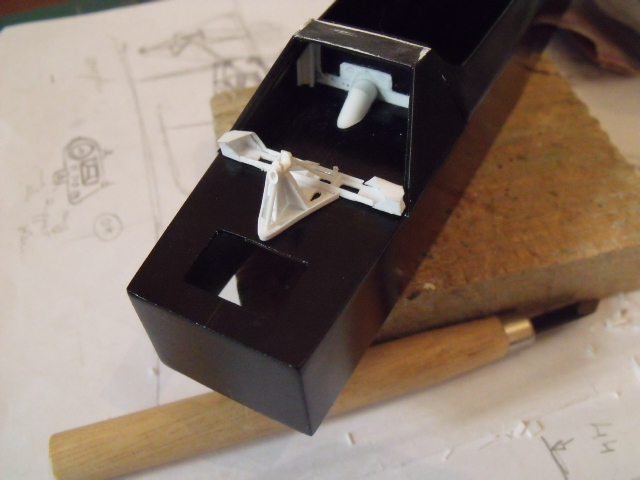

Je viens de cogiter (croquis) sur le train Avant, la partie avant du chassis et le bloc compteur :)

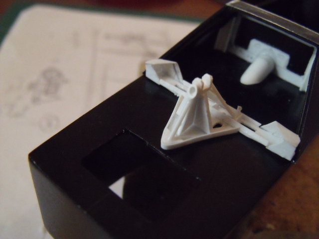

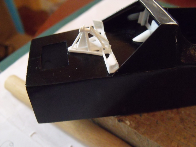

Avancée sur le chassis pour positionner le train avant.
L'espèce de "tour eiffel" sera éventuellement ajustée en hauteur :lol:

Re: Ligier JS29 Alfa Full détails au 1/12
Message par jeanmimi » 25 Sep 2014, 07:51
:shock: Superbe travail. Quelle finesse.
C'est fait en carte plastique ?

Message par Serros07 » 25 Sep 2014, 08:11
Salut Jean-Michel
J'utilise des profilés de toutes sortes (rond, plat...), des batons de sucettes :lol:
La pièce va être poncée, ébavurée avant de passer à l'apprêt.

Message par Serros07 » 26 Sep 2014, 19:10
Bonsoir
Les triangles en résine sont prêts (poncés,ébavurés...) pour un test de positionnement sur le chassis.
Reste plus qu'à ................ touver la façon de réaliser les les supports des triangles. :lol:

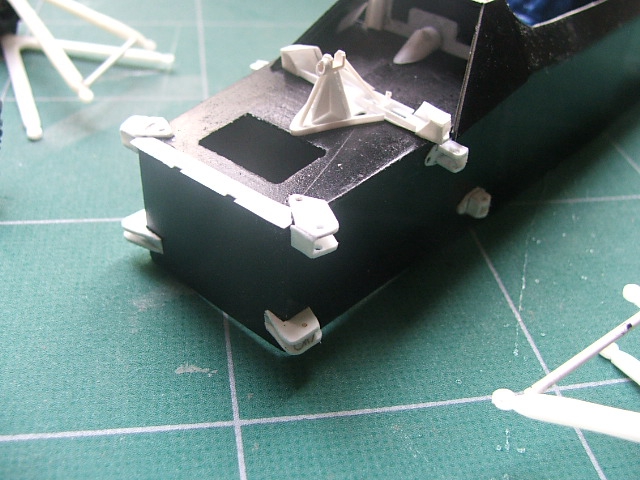

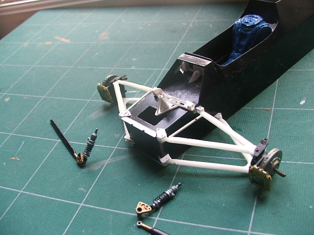

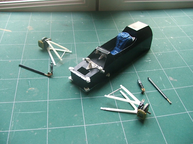

Message par Serros07 » 29 Sep 2014, 07:18
Les triangles avant peuvent se monter sur le chassis :lol: .
Ce week end a été propice à la fabrication des supports. Cela change complètement l'allure du chassis.
Il me reste à réaliser la fixation des amortisseurs avant avec la biellette et le tirant fixé sur l'amortisseur av. Je risque de devoir modifier un peu ;) le support réalisé cette semaine.
J'utiliserai la même technique pour les supports AR de fixation du moteur.
Vue l'heure tardive de ma fin de chantier cette nuit, je posterai des images le plus rapidment possible. :D
Coridalement

Message par Serros07 » 29 Sep 2014, 13:43
Avec les photos :)
Cordialement

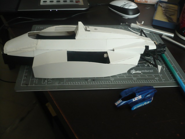

Message par RE60B » 29 Sep 2014, 14:38
C'est beau hein? 8-) 8-) 8-)

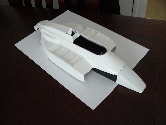

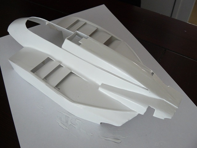

Message par RE60B » 29 Sep 2014, 15:02
un regard sur la carosserie qui est presque squeletiquement bonne (80-85/100)
des découpes a faire, des ajustements de lignes, les découpes a masquer avant de surfacer et reprendre quelques bricoles.
voilou la "Ghinzani" prend forme ;)
a plus pour la suite! j'ai du boulot pour me remettre au niveau des superbes pièces de suspension de Gille
a plus pour la suite de djiuuuusss!!!!!

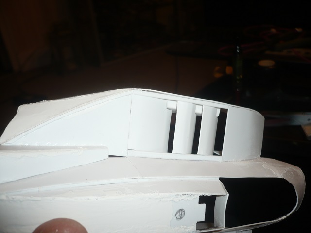

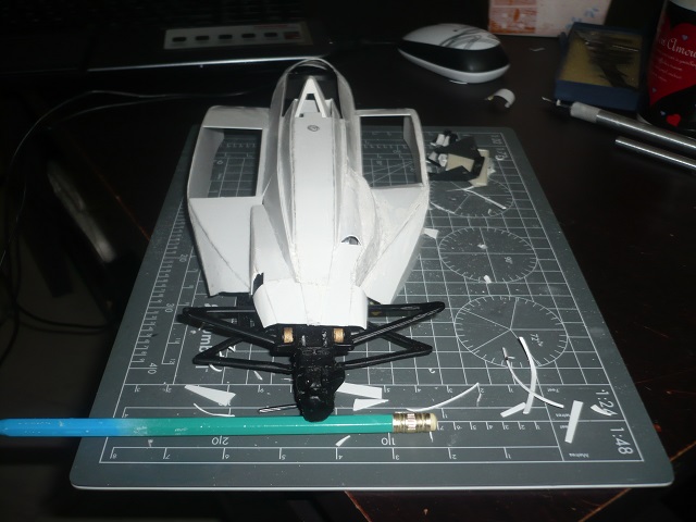

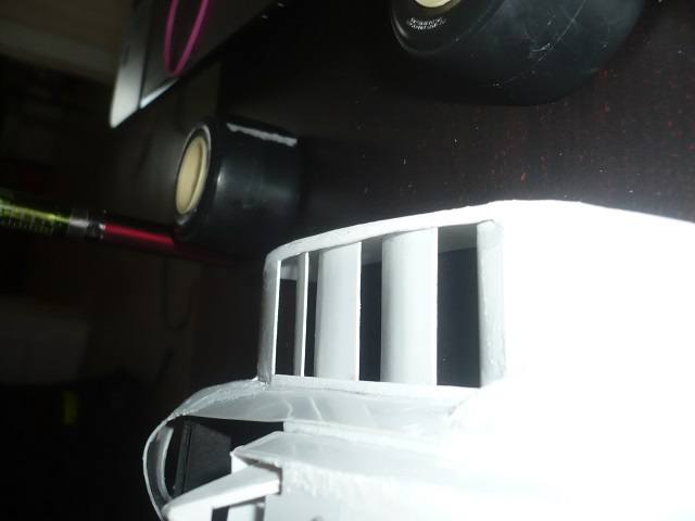

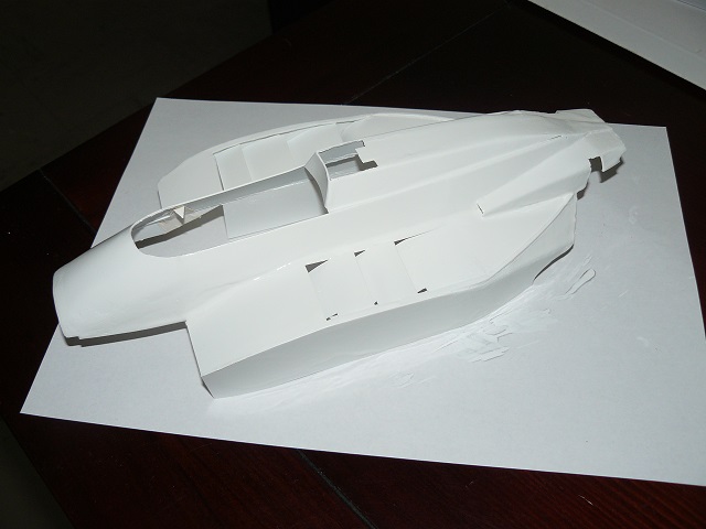

Message par RE60B » 01 Oct 2014, 19:07
Bonsoir, et voilà les events definitif, et ce p.. de carenage de conduite, subtilité tres difficile a mettre en place.
Remarquez avec Gilles bah on adore ça :lol: :lol: :roll: :)
la corniere du dessus pontons est en place, j'ai l'autre a faire. Quelques bricole en rebouchage a l'instant. et dodo le carenage!

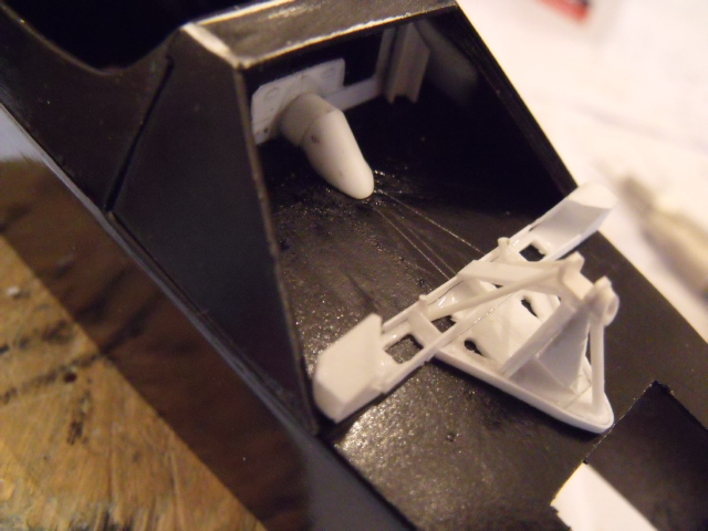

Message par Serros07 » 01 Oct 2014, 19:19
Cool Cédric
Je viens de voir avec intérêt le ponton G : parfait. 8-)
De mon côté, j'ai fait des tests sur les biellettes supportant les amortisseurs,tirants...(4 points d'accroche).
La méthode empilage de carte plastique collées est trop fragile : non retenue.
J'ai utilisé un morceau de carton épais (4 mm) que j'ai taillé. Cela devrait convenir.
Comme je le présentais, je vais devoir modifier ma "tour eiffel" sur la partie AR et supérieure pour avoir plus de hauteur (+2 mm :lol: ).
Prochaines étapse :
* Finaliser le train avant
* Mettre tous les renforts et pattes de fixation sur le chassis et refaire une peinture noire mate en vue de la carbonisation.
Cordialement

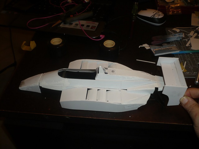

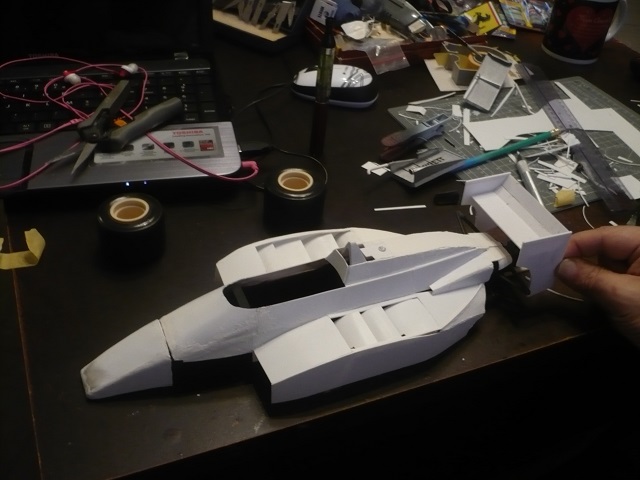

Message par RE60B » 12 Oct 2014, 13:16
Bonjour, grosse grosse avancée. Les modification et les soins ont tous été intégrés avec succés! une grosse couche d'appret pour un poncage integral de plus devrait etre bon! Le nez est en modif et surfacage a son tour actuellement.
