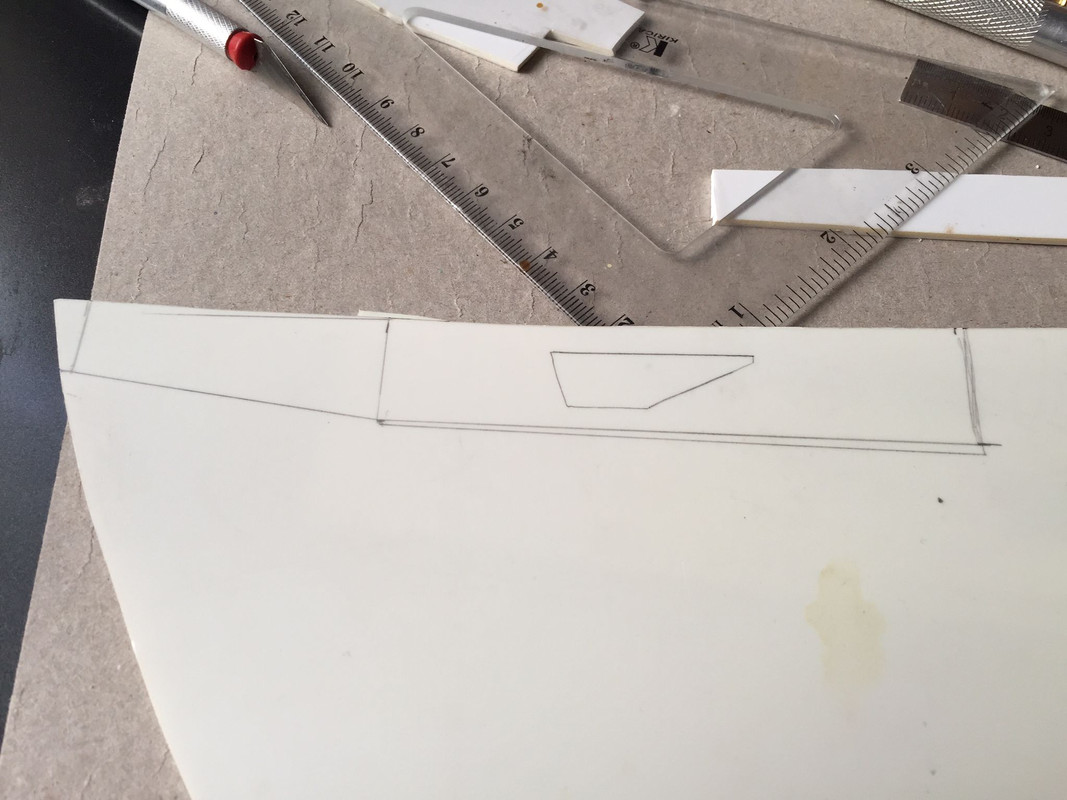

Eh bien, j'ai mis du temps à réfléchir à ce qu'il fallait faire, mais en attendant, j´ai dessiné les panneaux des pontons
Une fois que j'ai eu celui de gauche, j'ai fait celui de droite en utilisant l'autre comme gabarit, mais en prenant soin des différentes sorties d'air du radiateur...
Ensuite j'ai coupé la partie en contre-dépouille, vous verrez plus tard comment je vais procéder. J'avais beaucoup de doutes comme je l'ai dit. Comme vous pouvez le voir, il y a différentes couches dans la réalité. J'ai pensé à utiliser des couches de plastique de 0,5 mm, mais c'est cher ! J'ai donc utilisé du plastique de 1 mm et sculpté les sections où la couche inférieure apparaît. Je ne veux pas non plus une accumulation de couches car le vrai panneau est assez fin et visible de face.
OK, c'est l'idée : la partie principale du panneau sera légèrement incurvée, tandis que la section séparée que je viens de couper sera un peu plus courte et droite. Il y aura un panneau intérieur qui étire le panneau principal pour être courbé.

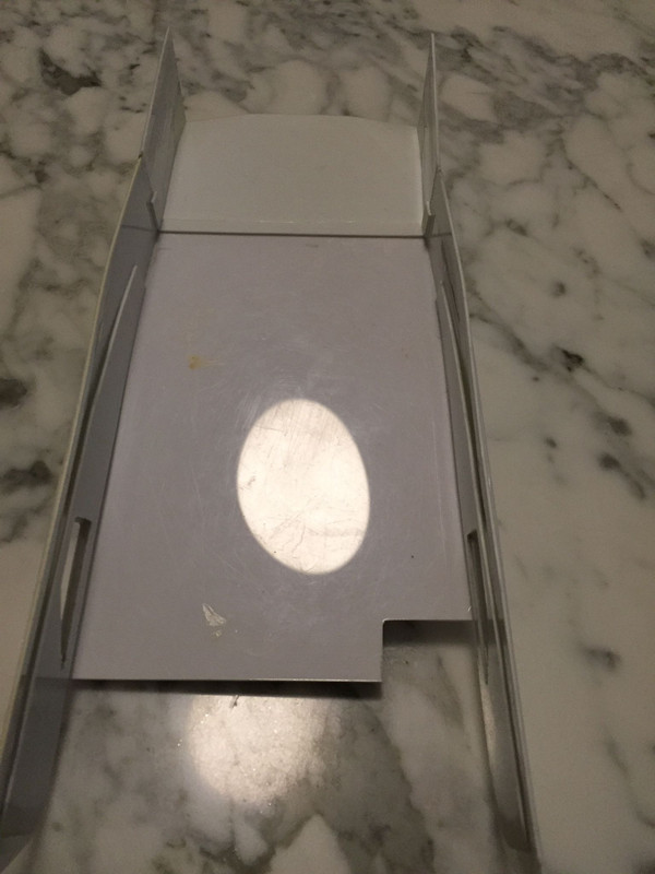

Maintenant, je coupe la surface arrière..
Et donnez forme aux coins surélevés avec de l'eau chaude et un gabarit de marche
Il est maintenant temps de coller les languettes qui aideront à coller les deux parties de la surface supérieure
Et idem pour les parties arrière des panneaux latéraux
Voilà le plateau arrière !
Et les supports d'aile arrière / plaques latérales...
D'abord collé en place....
Et puis celui de droite.
OK, donc ça y est. J'espère que la chose à propos de l'undercut est plus ou moins visible...
Pas beaucoup de structure à l'intérieur, mais c'est assez robuste.
